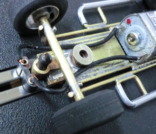

Inläggav Gulf Persson 22 feb 2013, 12:37
Få det rakt och snyggt med Dremeln har jag också problem med. så jag kapar en gnutta ifrån och filar till det sista. Här var det enkelt den stora plåten i mitten är en K&S 1/2" bred och 1/16" tjock plattstång som jag bara behövde kapa på längden. Lite mer bilder på chassiet, som jag borde ha rengjort från vägdamm innan jag fotade :rolleyes:
Ovanifrån:
Framaxel och guide infästning:
Bakvagnen med motor/bakaxelhållaren:

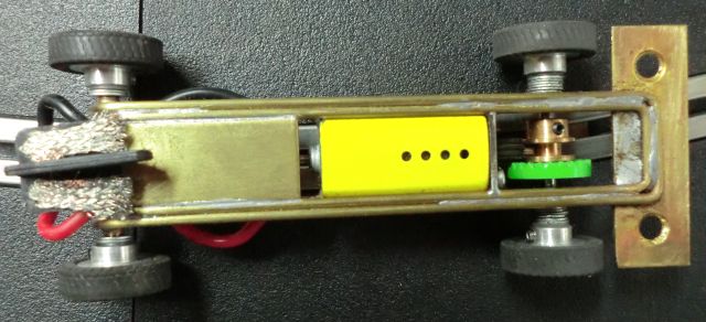

Tog även ett par bilder på ett annat chassi jag byggt som är uppbyggt på samma sätt, dock för slimline motor och med främre kaross fastsättningen med hjälp av kardborre metoden :) Sitter under en Airfix Vauxhall Viva och går riktigt bra den också.
Ovansida:
Undersida:
